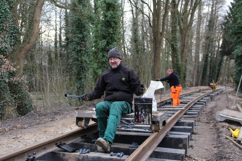

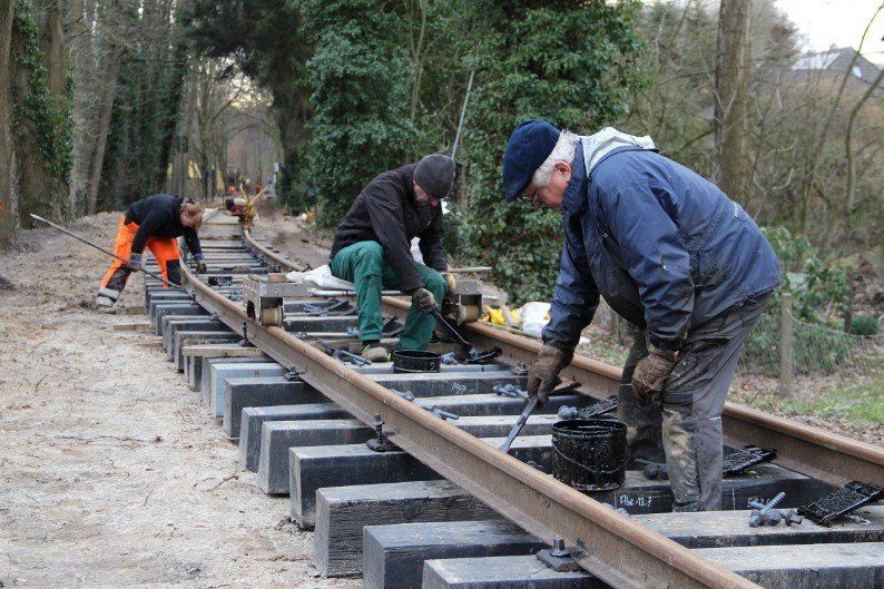

052 Joachim und Uwe beim &quot;Teeren&quot; der Unterlagsplatten; Franzi im Hintergrund legt die Platten unter die Schiene. <br />Foto Regine M.
052 Joachim und Uwe beim "Teeren" der Unterlagsplatten; Franzi im Hintergrund legt die Platten unter die Schiene.
Foto Regine M.

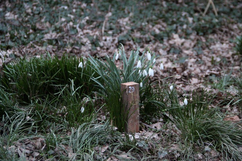

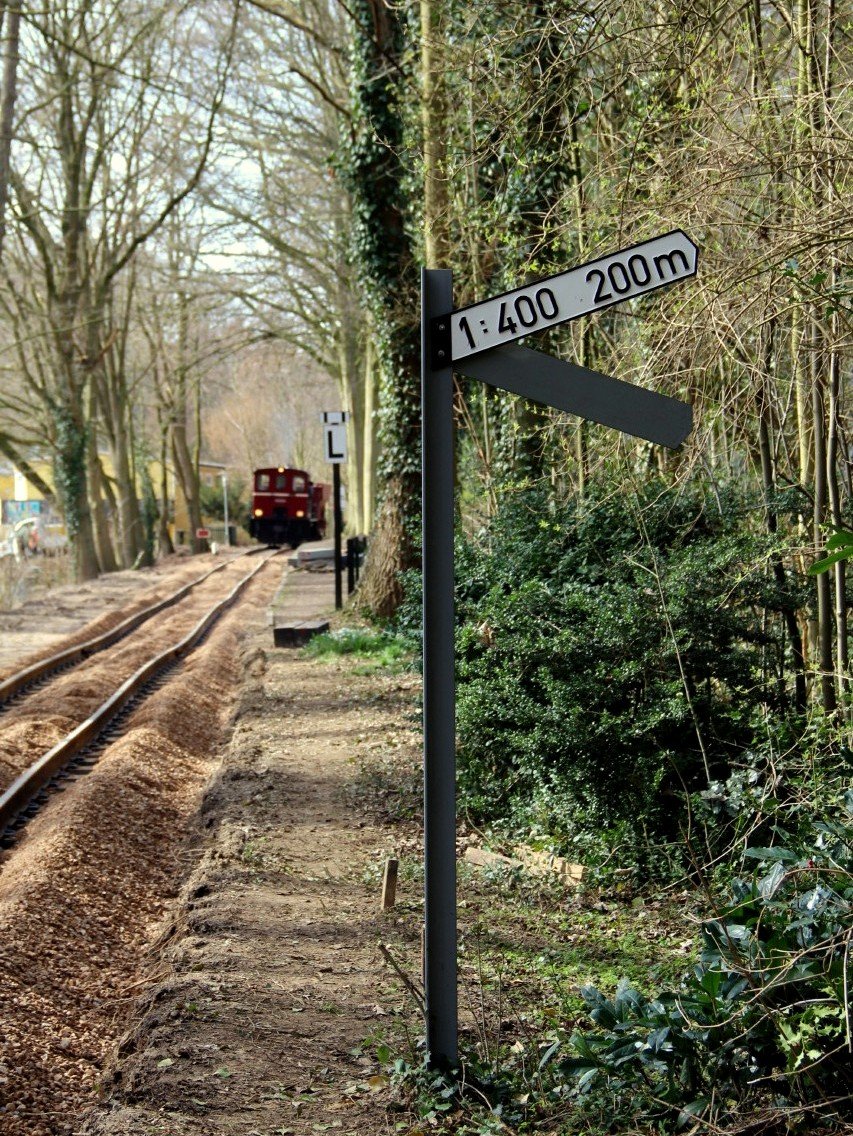

055 Mit einem Blick auf einen Höhenmeßpunkt verabschieden wir uns für heute von der Baustelle<br />Foto Regine M.
Foto Regine M.

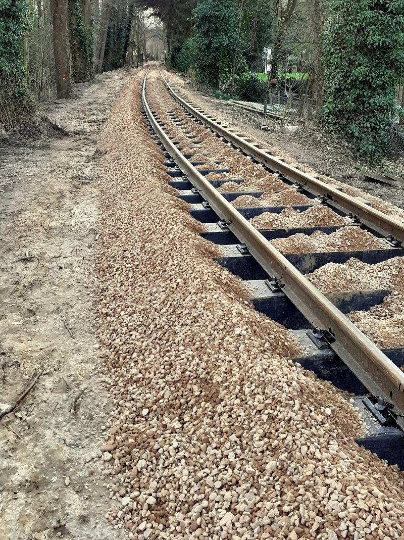

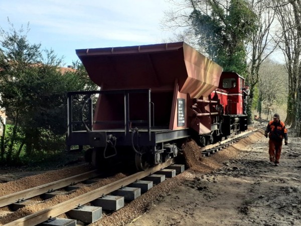

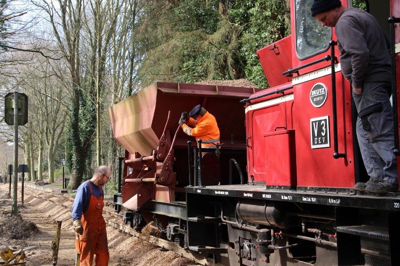

057 Schnell ist die Ladung mit Jens´Dosierungshinweisen im Gleis verteilt. Weiterer Materialbedarf ist gut erkennbar!<br />Foto Klaus E.
Foto Klaus E.

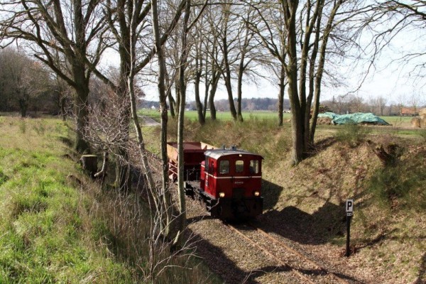

058 Im Einschnitt &quot;erwischt&quot; Regine den Leerzug.<br />Foto Regine M.
058 Im Einschnitt "erwischt" Regine den Leerzug.
Foto Regine M.

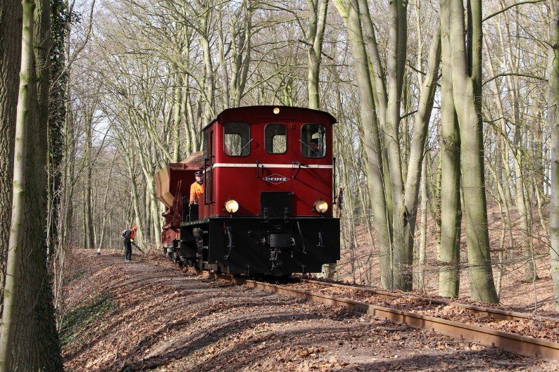

059 Im noch kahlen aber sonnigen Vilser Holz<br />Ralf als Tf und Frauke als Zf/Bremser sind zum 2. mal nach Wiehe unterwegs.<br />Im Hintergrund Christian, der ....<br />Foto Regine M.
Foto Regine M.

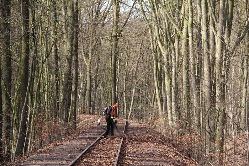

060 ... mit dem Laubbläser die Hinterlassenschaften des Herbstes beseitigt.<br />Foto Regine M.
Foto Regine M.

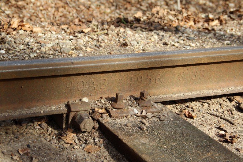

061 Ganz jung ist diese von der HOAG (Hüttenwerke Oberhausen AG) 1956 gewalzte Schiene nicht mehr.<br />Der verdrehte Kopf der rechten Schwellenschraube zeugt eindeutig von zuviel Kraft.<br />Links von der Schwelle ist eine, der in der Steigung verbauten, Wanderschutzklemmen zu sehen.<br />Foto Regine M.

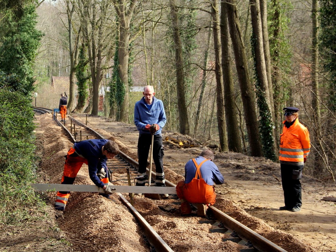

065 Frauke und Klaus beobachten Lionel und Jens bei der Höhenlagekontrolle mit dem Richtscheid.<br />Foto Regine M.
Foto Regine M.

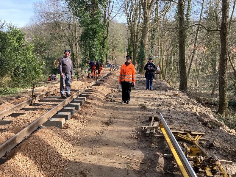

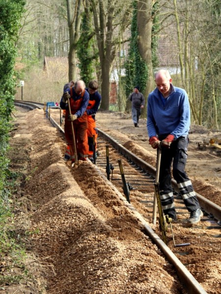

066 Da die Witterung die Herstellung eines vernünftigen Planums verhindert hat müssen wir jetzt per Hand ran. Klaus, Jens  und Lionel unterfüttern das grob in der Höhe ausgerichtete Gleis.<br />Foto Regine M.
Foto Regine M.

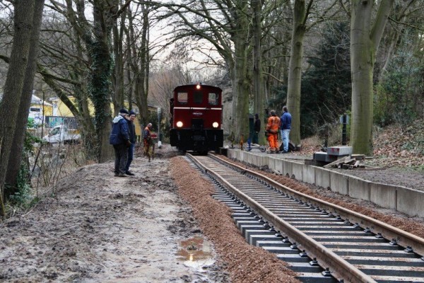

068 Der Zug wartet vor Wiehe auf den nächsten Einsatz.<br />Foto Regine M.
Foto Regine M.

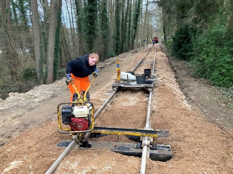

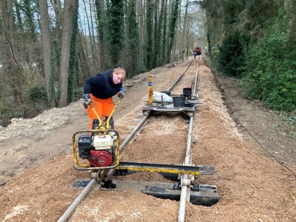

070 Während das Gros der Leute sich mit dem Kies beschäftigt, baut Franzi weitere zunächst provisorische Stöße fertig.<br />Foto Jens B.
Foto Jens B.

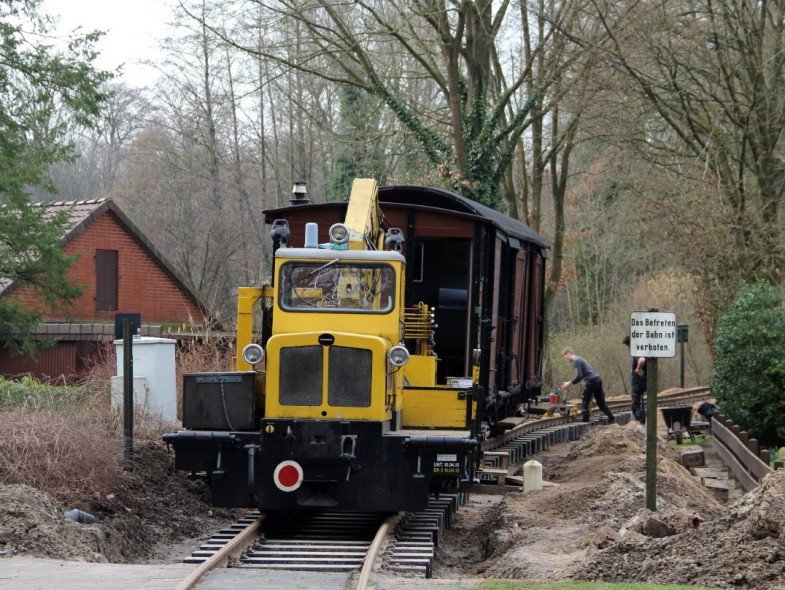

072 Wie jeden Morgen geht es mit dem Zug stilecht zur Baustelle.<br />Hinter dem Zug bauen Hauke und Nils die Stöße fertig,<br />Foto Regine M.
Foto Regine M.

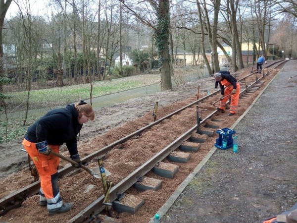

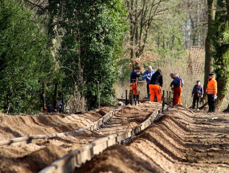

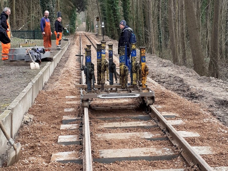

073 Franzi, Bernhard und Klaus verteilen den Kies stopfmaschinengerecht im grob angehobenen Gleis.<br />Foto Bernhard Ö.
Foto Bernhard Ö.
